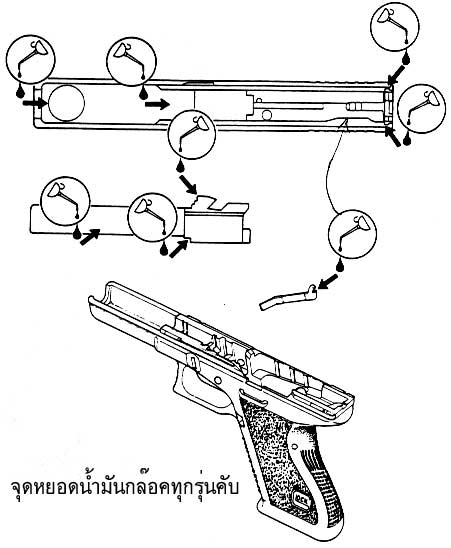

คือจริง ๆ แล้ว ก็ควรถอด ล้างลำกล้อง  เผื่อว่า มีเศษคราบจารบีเคลือบไว้
ดูจุดเสียดสีต่าง ๆ หยอดน้ำมัน สังเกตตรวจดูสิ่งต่าง ๆ ร่องรอยที่ควรจะมีและไม่ควรจะมี

ปืนใหม่ หยอดน้ำมัีนหล่อลื่นจุดต่าง ๆ ก่อน ครับ  Wink

แล้วใช้น้ำมันอะไรหยอดดีครับ
ที่มีก็ WD40 กับ CITO Weapon Oil
ใช้ตัวไหนดีครับ

« ตอบ #10 เมื่อ: พฤศจิกายน 12, 2009, 01:28:02 PM »
ขอบคุณพี่ๆมากครับ
ใช้ตัวไหนดีครับ
ทั้ง  2 ตัว  ใช้ล้างคราบตะกั่วครับ
ลองหาเป็นน้ำมันหล่อลื่น  ผมใช้ super lube
เคยได้ยินบางท่านบอกใช้น้ำมันเครื่อง แบบซินเทติก
(อันนี้ผมไม่ยืนยันการใช้งานนะครับไม่เคยลอง )

« ตอบ #11 เมื่อ: พฤศจิกายน 12, 2009, 01:32:17 PM »
ขอบคุณพี่ๆมากครับ
ใช้ตัวไหนดีครับ
...ใช้ Break Free CLP หรือ Synthetic Gun Oil ของ Birchwood Casey ก็ได้ครับ ..
