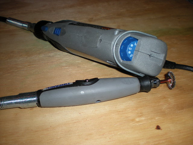

2. เครื่องขัดที่เรียกว่า Dremal tool (ใช้ยี่ห้ออื่นก็ได้)
ผมใช้ตัวต่อแบบนี้
3. ลูกปัดและยาขัดเงา

ลงมือขัดปัดเงานกครับ  เปิดเครื่องปัดปรับไปที่ความเร็วสูงสุด  เอาลูกปัดลงไป
จุ่มยาขัดให้ชุ่มแล้วปัดเงา  ตัวนกจะร้อนนะครับระวังด้วย

ซื้อเครื่องขัดมาเหอะนายจ้าวอันละไม่กี่ตังค์   และอีกอย่างคือตอนขัดตัวนก  ถ้าใช้หินละก้อ  งานใหญ่เลยเชื่อผมเหอะ   ไม่ใช่ใช้หินไม่ได้นะ  แต่ใช้หินขัดในโครงปืนดีกว่า    ขอเตือนว่า จุดมุ่งหมายของการขัดคือขัดให้เรียบลื่น  อย่าขัดซะผิวปืนสึกเป็นเด็ดขาด  ไม่งั้นจากที่จะลื่นกลายเป็นหลวมซะแทน  แล้วจะมาด่าผมทีหลัง
ตอนขัดด้วยเคร่ืองระมัดระวังอย่าให้  ลูกปัดไปโดนส่วนที่ไม่ต้องการขัด  เพราะรมดำจะจางหรือลอกได้
