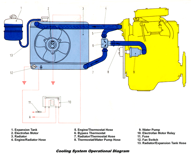

หน้าที่การทำงาน
ทำให้น้ำหมุนเวียนจากเครื่องไปยังหม้อน้ำแล้วไหลกลับเข้า เครื่องการทำงานของ ปั๊มน้ำจะอาศัยสายพานจาก เครื่องยนต์มาหมุนและจะมีลูกปืน มารองรับในการหมุน
ปัญหา
สาเหตุที่ทำให้ปั๊มน้ำไม่ทำงาน สาเหตุแรกก็คือสายพานขาด เมื่อสายพานขาดปั๊มน้ำก็ไม่สามารถหมุน เมื่อปั๊มน้ำไม่หมุนก็ไม่มีการไหลเวียนของน้ำ
เพื่อเอาความร้อนออกจากเครื่องยนต์
สาเหตุอีกประการหนึ่ง คือการสึกหรอ หรือแตกของลูกปืนจะทำให้ปั๊มน้ำปิดตายไม่ยอมหมุน หรือหมุนแบบแกว่งตัว ทำให้ส่วยอื่นของเครื่องยนต์เสียหายตามไปด้วย
ส่วนปัญหาที่เจอกันบ่อยของปั๊มน้ำก็คือปั๊มน้ำรั่ว การตรวจสอบทำโดยการติดเครื่องและเร่งเครื่องยนต์จะทำให้เห็นได้ชัดเจนว่าจะมีน้ำไหลออกมา
แต่ถ้าจอดรถไว้เฉย ๆ โดยไม่มีการติดเครื่องยนต์ หรือติดเครื่องในรอบเดินเบาน้ำจะไม่รั่วซึมให้เห็นการรั่วของปั๊มน้ำส่วนมากมักจะเกิดในบริเวณซิลแกนหมุน
น้ำจะไหลออกมาทางด้านหน้าและออกจากรูระบายอากาศ
วิธีดูแลรักษา
1. ต้องคอยตรวจสอบสายพานให้อยู่ในสภาพที่ใช้งานได้ อย่าให้ขาด สายพานควรจะเปลี่ยนใหม่เมื่อมีการใช้งานรถเป็นระยะทาง 40,000 ก.ม
2. เมื่อลูกปืนปั๊มน้ำมีเสียงดังแสดงว่าลูกปืนสึกหรอควรรีบเปลี่ยนทันที
3. การตรวจสอบแบริ่งของปั้มน้ำ ทำโดยจับใบพัดทั้งส่วนบนและล่างและโยกไปมาข้างหน้าและข้างหลัง ถ้าใบพัดขยับได้แสดงว่าแบริ่งปั้มน้ำสึกหล่อ
ต้องเปลี่ยนใหม่ แต่ถ้าปั๊มน้ำไม่มีใบพัด ให้จับบนพูลเลย์ ในบางครั้งซีลปั๊มน้ำรั่วจะมีน้ำไหลออกมา หรือแบริ่งมีเสียงก็ควรเปลี่ยนปั๊มน้ำใหม่
