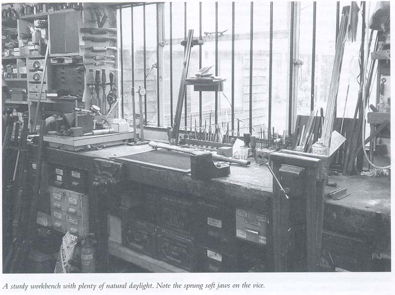

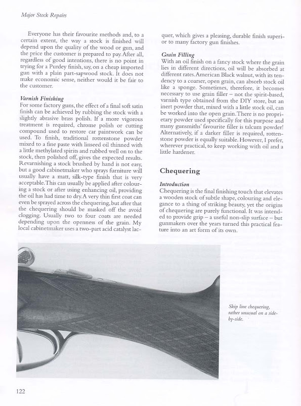

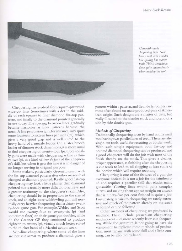

ใฝ่ฝันอยากจะเป็นช่างปืนเหมือนกันค่ะ  แต่ตอนนี้เป็นได้แค่ช่างตีเหล็กมือสมัครเล่นเท่านั้นค่ะ  อ๋อย
เอาวิธีการแกะเชคเกอร์มาฝากค่ะ Chequering (UK) หรือ Checkering (US)
จากหนังสือ The Art of Gunsmithing - The Shotgun by Lewis Potter
รูปนี้ช็อปในฝันเลยค่ะ  หัวเราะร่าน้ำตาริน

ไม่ง่ายเลย ครับ  แค่เห็นอุปกรณ์ ก็หนาวแล้ว ครับ   อ๋อย อ๋อย ไหว้
ไม่ยากเลยครับ ถ้ามีเครื่องมือครบๆแบบนี้ น้ำลายหก น้ำลายหก น้ำลายหก

ขอบคุณพี่ๆที่ให้ความรู้ทุกๆท่านเลยนะครับ
ถ้าในไทยไม่มีขายคงต้องลองทำขึ้นมาเองแล้ว แต่จะใช้ได้ไม่ได้ก็คงต้องพยายาม
ต่อไป
