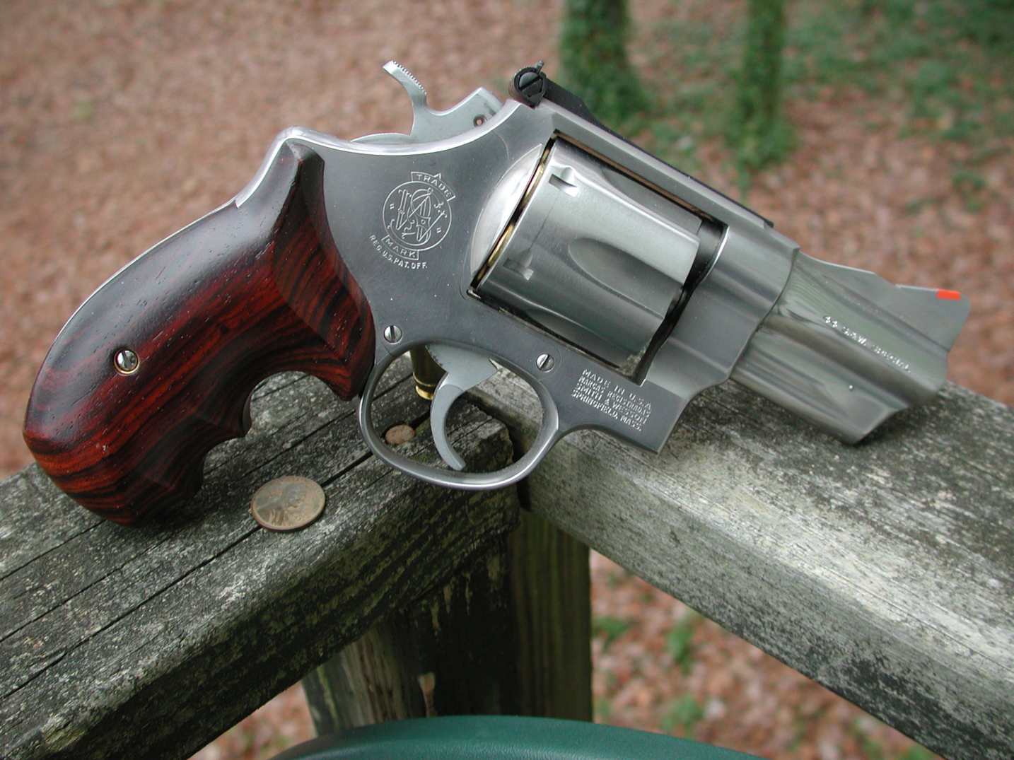

« ตอบ #8 เมื่อ: มิถุนายน 25, 2010, 09:57:20 AM »
I-Frame
Improved I-FrameImproved = คล้าย ๆ กับ ไมเนอเชนจ์ ในรถยนต์นั่นแหละ ประมาณว่า พัฒนาให้ดีขึ้น ..
J-Frame
K-Frame อันนี้ รูปของสมาชิกชาวเรานี่แหละครับ ถือโอกาส ขออนุญาตด้วย   ไหว้
L-Frame
N-Frame
X-Frame  บ้านเรา หมดสิทธิ์เห็นตัวจริง เพราะใช้กับกระสุน ใหญ่เกินกฏหมายบ้านเรา
