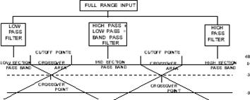

คุณวัฒน์ครับ
  จุดตัดความถี่ คืออะไรครับ  sub ของผมมีที่ปรับ อยู่ 3 ระดับ คือ 60Hz, 90Hz และ 120Hz แต่ผมตั้งไว้ที่ 60Hz ตลอด     จริงๆ แล้วจะตั้งไว้ที่เท่าไรต้องดูอะไรเป็นหลักครับ
ขอขอบคุณสำหรับคำตอบล่วงหน้าครับ
จุดตัดแบ่ง (Crossover Point)
ขอบเขตของเสียงที่ผ่านวงจรกรองเสียง จะยอมให้พลังเสียงไหลผ่านตลอดได้ในย่านที่กำหนด เรียกกันว่า”ย่านเสียงที่ผ่านได้”(pass band) ณ ความถี่ที่พลังของเสียงเริ่มลดลงจะใช้อ้างถึงเป็น”จุดตัดแบ่ง”(cutoFF point) ขอบเขตของเสียงที่ปรากฏอยู่ระหว่างจุดตัดแบ่งสองจุดก็คือ “พื้นที่ของการตัดแบ่ง”(crossover area) เมื่อความถี่นั้นๆอยู่นอกพื้นที่ที่ย่านเสียงผ่านได้(เป็นการเริ่มต้นของจุดตัด) พลังงานเสียงจะเริ่มลดกำลังลง และเมื่อมีการลดลงมาถึงแนวเขต 3 dB เป็นต้นไป มันก็จะกลายเป็นจุดตัดแบ่งที่สมบูรณ์
ทั้งการตัดแบ่งและวงจรกรองเสียง เป็นความสัมพันธ์กันของจุดตัด(หรือจุดตัดความถี่) ซึ่งอยู่ที่แนวเขต -3 dB โดยจะรู้กันทั่วไปว่าเป็นจุดที่พลังเสียงถูกลดลงครึ่งหนึ่ง วงจรกรองเสียงที่ใช้ตัดแบ่งความถี่มีอยู่ด้วยกันสองประเภทหลักๆ ได้แก่ ย่านความถี่สูงผ่าน(high pass) และย่านความถี่ต่ำผ่าน(low pass) โดยย่านความถี่สูงผ่านจะยอมให้ความถี่ที่อยู่สูงกว่าจุดตัดผ่านไปได้และสกัดกั้นย่านความถี่ที่อยู่ต่ำกว่า ในขณะที่ย่านความถี่ต่ำผ่านจะมีลักษณะทำงานที่ตรงกันข้าม นั่นหมายถึงให้ย่านเสียงต่ำผ่านและสกัดกั้นย่านความถี่สูง
เมื่อเรานำเอาวงจรย่านความถี่สูงผ่านและย่านความถี่ต่ำผ่านมาอนุกรมเข้าด้วยกัน มันก็จะกลายเป็นการยอมให้ความถี่ผ่านได้เฉพาะช่วงที่กำหนด(band pass) โดยมีการจำกัดขอบเขตเอาไว้ทั้งย่านความถี่ต่ำและย่านความถี่สูง
 Smiley ให้ดูที่ลำโพงคู่หน้าของคุณว่าตอบสนองความถี่ได้ขนาดไหน อย่างเช่นลำโพงคู่หน้าสเป็กระบุว่าตอบสนองเสียงตั้งแต่  55-20000 กิโลเฮิรตซ์ ก็ควรตั้งจุดตัดความถี่ที่ซับวูฟเฟอร์ตั้งแต่ 55-60 เฮิรตซ์ ลงมา ลองตัดดูที่ละค่าก็ได้ครับ ฟังแล้วให้เบสจากซับกลืนไปกับเบสจากลำโพงหลัก ซับวูฟเฟอร์ดีๆบางรุ่นจุดตัดความถี่จะเป็น variable คือ เลือกค่าได้ละเอียดมาก ทีละ 1 Hz ครับ
