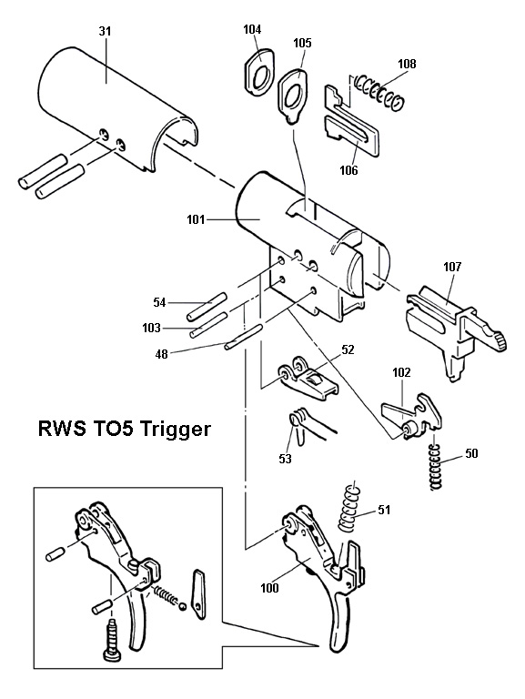

ช่วงนี้ M54 กำลังมาแรง เลยเอาเว็ปมาฝาก ไม่แน่ใจว่าเคยลงไปแล้วหรือยัง
เว็ปนี้เก่าแล้ว ผมเจอเมื่อสิบปีที่แล้ว ตอนนี้ก็ยังอยู่เหมือนเดิม  คิก คิก
http://www.eddiecolwell.tzo.com/RWS-54.htm
มีรูปการถอดปืนเพื่อเปลี่ยนสปริง วิธีตั้งไก และลิงค์ไปหาเว็ปอื่นที่เกี่ยวข้อง
ลองเข้าไปดูกันครับ แปลไม่ออกไม่เป็นไรเพราะเห็นรูปแล้วก็พอจะเข้าใจได้
ใครกำลังมองหาสปริงหรือ Tuning Kit ใหม่ ลองดูเรื่องซีรี่นิดนึงนะครับ
Fits the above guns with the T05 trigger and onward- plastic safety models. Not for the older steel wire safety guns.
ข้อความข้างบนนี้ผมไปเจอในเว็ปที่ขาย Tuning Kit แสดงว่า M54 มีซีรี่เก่าและใหม่
รุ่นเก่า Safe เป็นเหล็กเหมือนของผมหรือในเว็ปที่เอามาให้ดู
รุ่นใหม่เป็นพลาสติค  ต้องซื้อให้ตรงกับซีรี่ปืนของเรา เข้าใจว่ามันใส่กันไม่ได้นะครับ

แล้วของผมมันรุ่นอะไรครับ ที่ซื่อรุ่นและตรา หรือรุ่นเป็นแบบแกระสลักทั้งหมด ไม่ใช้แบบที่เห็นเป็นสีขาวๆยิงเรเซอร์นะครับ
จากข้อความนั้นเค้าให้ดูที่ไกกับตัวเซพ
M54 มีไกออกมาสองรุ่น T01 และ T05 เมื่อระบบภายในต่างกัน อะไหล่เลยต้องใส่ให้ตรงรุ่น
ผมเองก็เห็น M54 มาไม่เกินห้ากระบอก ดังนั้นก็ไม่กล้าฟันธงว่ามันต่างกันตรงไหนบ้าง
แต่เท่าที่หาอ่านมาได้ T01 จะมีน็อตที่ตัวไก 2 ตัว (ดูรูปในลิงค์ที่ให้ไป) ส่วน T05 จะมีน็อตตัวเดียว
ตัวเซพ T01 จะเป็นเหล็กแผ่นแล้วเก็บปลายเป็นห่วงกลมๆเล็กๆ T05 หน้าตาแบบนี้
ถ้าผมเข้าใจผิดยังไง ฝากรบกวนผู้รู้ช่วยแก้ไขให้ผมด้วยครับ
