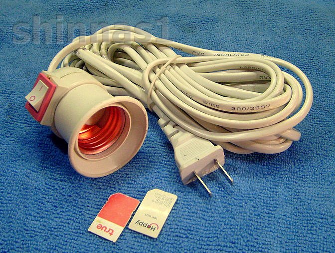

ลองทดสอบง่ายๆโดยเอาหัวกระสุนและดินปืนออกให้เหลือแต่แก๊ปก็พอเพื่อความปลอดภัย (แต่ก็ควรอยู่ห่างๆ)
แล้วเอาขั้วหลอดไฟหลอดตะเกียบ/หลอดไส้ 220V AC ถูกๆที่สายยาวหน่อยมาต่อตามวงจรในรูปนี้ครับ
ที่เอาไฟ 220V เพราะแรงดันและกระแสมันสูงกว่าไฟ DC ที่อยู่ในวงจรเลเซอร์หรือไฟฉายมาก จะได้ชัวร์ว่ามันจุดชนวนแก๊ปได้หรือไม่
ถ้ามันจุดได้ค่อยไปหาวงจร DC แรงดันไฟต่ำๆมาลองอีกทีครับ
 Cheesy
ปล. ก่อนทดสอบควรอยู่ห่างๆหรือมีที่กำบังและมีระบบตัดไฟ(ซึ่งควรจะมีทุกบ้านอยู่แล้ว)เพื่อความปลอดภัยครับ
ถ้ารูปวงจรไม่ขึ้นก็บอกนะครับจะได้เอาไป Upload เวปอื่น เดี๋ยวนี้เวปฝากรูปบางครั้งรูปไม่ขึ้น

แล้วซิมการ์ดสองอันใช้ทำอะไรครับ
oneholeshot - รักในหลวง
Abe Lincoln may have freed all men, but Sam Colt made them equal.
คะแนน 121
กระทู้: 1579
« ตอบ #18 เมื่อ: สิงหาคม 31, 2012, 12:41:45 PM »
อันนั้นไม่เกี่ยวครับ ผมยืมรูปมาจากในเน็ท ต้องการยกตัวอย่างขั้วหลอดไฟครับ  Cheesy
