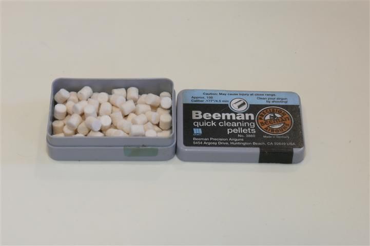

นอกจากนี้ ในกรณีที่เราทำความสะอาดขั้นตอนตามข้างบนแล้ว ต่อไปเป็นระยะ ๆ เราก็สามารถใช้วิธีที่สะดวกกว่า คือใช้ลูกปืนที่ทำด้วยสักหลาดสีขาว (ตามรูป) ชุบน้ำมัน ใส่เข้าไป (ปืนยาวใช้ครั้งละ 3 ลูก ปืนสั้น 1-2 ลูก  ทราบหรือไม่ครับว่าทำไมไม่ใช้แค่ลูกเดียว?Huh) แล้วก็ยิงเข้าไปในถุง ไม่ใช่ยิงขึ้นฟ้าทิ้งไปนะครับ  เพราะจะต้องติดตามเก็บลูกกระสุนเหล่านั้นมาดูว่าออกมาเป็นสีอะไร ถ้ายังดูขาวดีอยู่ก็ใช้ได้ แต่ถ้ายังออกสีน้ำตาล ๆ ละก็ ก็ต้องซ้ำสองหรือสามกันจนออกมาเป็นสีขาว ๆ ก็แล้วกัน

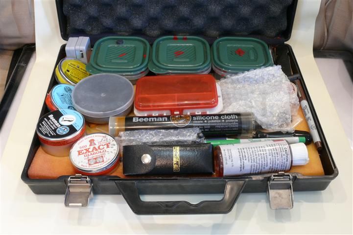

กระเป๋าของผมเวลาไปแข่งจะมี 2 ใบ  วันหลังจะเอาออกมาให้ดูกัน

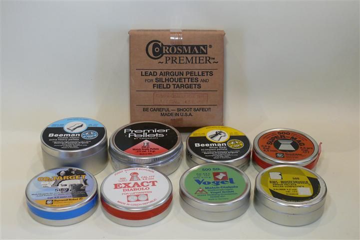

จบขั้นตอนการตระเตรียมลำกล้องแล้วก็มาถึงการเตรียมลูกกระสุนกันบ้าง  เริ่มจากกระสุนก่อนเลยครับ  ในท้องตลาดมีมากมายหลายยี้ห้อ หลายรูปร่าง หลายน้ำหนัก แต่ที่ดัง ๆ ได้แก่ Crosman Premier Heavy, JSB Exact, และ Beeman Match series  ปัญหาก็คือแล้วเราจะเลือกยี่ห้อไหน รุ่นไหน ถึงจะดี  ผมขอแนะนำให้ดูของคนอื่นก่อนเลยครับ โดยเฉพาะคนที่ใช้ปืนแบบเดียวกับเรา ทั้งนี้เพราะปืนแต่ละยี่ห้อนั้นชอบลูกกระสุนไม่เหมือนกัน  ลำกล้องที่นิยมกันมากได้แก่ Walther, และ HW ผมมีปืนอยู่กระบอกนึง ตอนโมนั้นซื้อลำกล้องชนิดเดียวกันมาถึง 5 ลำกล้อง หลังจากทดลองดูแล้ว 3 ลำกล้องต้องทิ้งไปเลยครับ ส่วนอีก 2 นำมาคัดเอาที่กรุ้ปดีกว่ามาใช้  และผมก็มีอยู่อีก 1 กระบอกที่หาลูกกระสุนให้ถูกใจเค้าไม่ได้  สรุปก็คือเราต้องทำการ match ลำกล้องและกระสุนให้ดี  อนึ่ง ปืนยี่ห้อเดียวกัน รุ่นเดียวกัน อาจใช้กระสุนชนิดเดียวกันแล้วได้ผลดีไม่เท่ากันก็ได้ ทั้งนี้อาจขึ้นกับกระบวนการผลิต เช่นบังเอิญลำกล้องของปืนกระบอกแรก เป็นลำกล้องตัวชุดสุดท้ายของเครื่องผลิตลำกล้อง ก่อนที่จะมีการเปลี่ยนเครื่องมือต่าง ๆใหม่ และปืนอีกกระบอกก็ได้รับลำกล้องชุดแรกของการผลิตลำกล้องชุดใหม่   อย่าเพิ่งงงนะครับ เพราะยังไม่จบ ผมบอกตั้งแต่แรกแล้วว่าปัจจัยร่วมนั้นมากมายเหลือเกิน  เหลือบไปเห็นง.งู 3 ตัวที่เพิ่งพิมพ์ติด ๆกันไป อีกกระเดี๋ยวผมคิดในใจไว้ว่าจะพิมพ์ ง.งู 4 ตัวติด ๆ กันให้ได้...555  กระสุนก็เช่นกัน แม้ว่ายี้ห้อเดียวกัน รุ่นเดียวกัน แต่ซื้อมาจากคนละร้านก็อาจให้ผลต่างกัน ขอยกตัวอย่างเรื่องจริง คือเจ้า Crosman Premier Heavy ซึ่งเรียกกันย่อ ๆ ว่า CPH นั้น ถ้าพลิกกล่องดูด้นใต้จะมีตัวหนังสือสีแดง ๆ ตัวโต ๆ พิมพ์ไว้ว่า #2 หรือ #4 หรือ #5 เป็นต้น ตัวเลขเหล่านั้นคือ die number หรือหมายเลขเบ้าหลอมนั่นเอง เชื่อกันว่า #2 นั้นดีที่สุด ปกติกล่องละประมาณ 8 – 10 ดอลล่าร์ แต่ถ้าเป็น #2 ละก็ หายากครับ ถ้ามีก็เตรียมจ่าย 60 ดอลล่าร์ขึ้นไปต่อกล่องทีเดียว  เป็นไงครับ อย่าเพิ่งงงงันกันล่ะ....555 (ได้แว้ว..ง. งู 4 ตัว..)

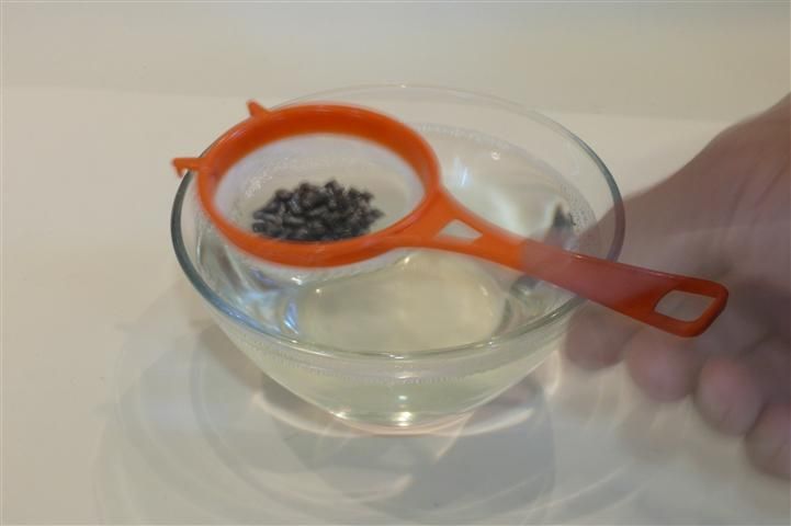

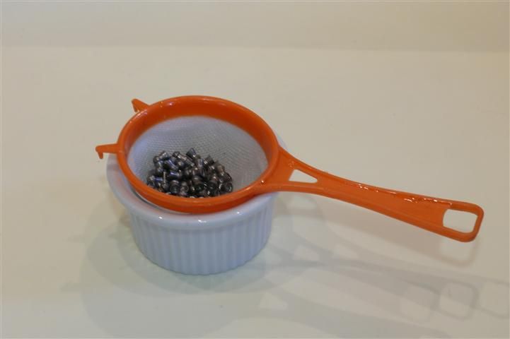

3. การล้างด้วยน้ำและสบู่เหลว ทำได้ 2 วิธีคือ 1. ใช้กระชอนไนล่อน (ตามรูป) อย่าใช้กระชอนที่ทำด้วยโลหะเพราะจะทำให้ลูกเสียทรงได้ ใส่ลูกลงไปสัก 50 ลูก ถ้ามากเกินไป ตอนเขย่าลูกจะกระทบกันมากเกินไป  เอาลงแช่ในชามที่มีน้ำอุ่นผสมสบู่  น้ำไม่ต้องร้อนจัด น้ำอุ่นและสบู่จะช่วยขจัดคราบมันและสิ่งปนเปื้อนที่ติดมาจากกระบวนการผลิต  ทิ้งไว้สัก 5 – 10 นาที แล้วค่อย ๆ เขย่า แล้วเทน้ำทิ้ง ต่อมาใช้เพียงน้ำอุ่นอย่างเดียว (อย่าลืมล้างชามให้สะอาดก่อนนะครับ) เอากระชอนพร้อมกระสุนลงแช่ไว้อีกสักพัก เขย่าแล้วยกขึ้นรอให้สะเด็ดน้ำ   วิธีที่ 2 นั้น ไม่ต้องใช้กระชอนคือเอาลูกกระสุนใส่ถาดแบน ๆ เทน้ำอุ่นและสบู่เหลวลงไป เขย่า ๆ สักพัก แล้วเปิดน้ำให้ไหลผ่านถาดที่ถือเอียง ๆ จนฟองสบู่หมด เป็นใช้ได้

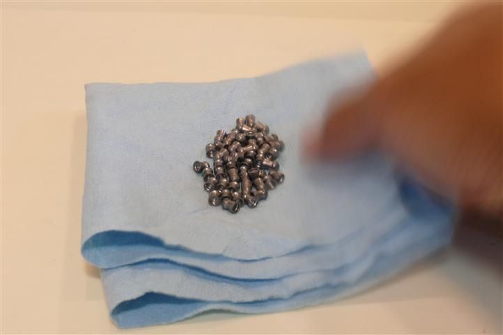

4. นำลูกกระสุนที่สะเด็ดน้ำแล้ว มาใส่ลงในกระดาษ หรือผ้าที่ไม่มีขน (lint free) เช่น micro-fiber cloth ที่เขาใช้เช็ดแว่นหรือเลนส์กล้องนะครับ เอามือค่อย ๆ เกลี่ยให้ลูกกระสุนกระจายกันไปทั่ว ๆ ทิ้งไว้ให้แห้งสนิทแบบค้างคืน ถ้าบ้านท่านมีฝุ่นมาก ก็หาอะมาครอบไว้ด้วย

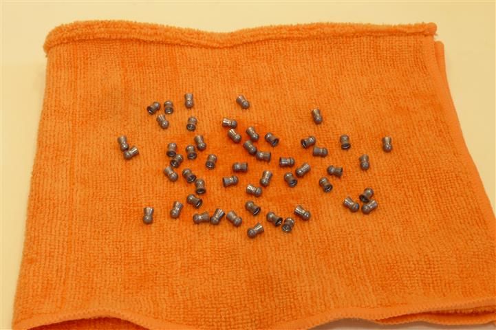

5. ใช้แว่นขยายเล็ง ๆ ดูให้ดี โดยเฉพาะที่ชายกระโปรง (ของลูกกระสุนเด้อ...) ฝรั่งยังเรียก skirt  เพราะถ้าเจอตำหนิละก็ โละทิ้งได้เลย  ย้ายกระสุนที่เห้งสนิทแล้ว ไปยังแผ่นกระดาษ (ที่ไม่มีขน ดังนั้น กระดาษทิชชู่ใช้ไม่ได้นะครับ) หรือแผ่นฟองน้ำบาง ๆ หรือถ้าจะใช้ micro-fiber cloth ที่ราคาค่อนข้างแพงก็ไม่ว่ากัน  นำน้ำมันสูตรวิเศษค่อย ๆ เหยาะลง แล้วยกผ้าโยกเยกให้น้ำมันคลุกเคล้าไปทั่วถึงทุกอณูเม็ดกระสุน  ผมใช้กล่องใสเล็ก ๆ ด้านใต้ยัดฟองน้ำบาง ๆ ที่ตัดเป็นทรงกลมให้ติดก้นกล่อง เอาลูกกระสุนใส่ลงไป แล้วหยอดน้ำมัน แล้วจึงค่อย ๆ หมุนกล่องแบบชิงช้าสวรรค์ สัก 5 รอบ แล้วหมุนกลับอีกทางหนึ่ง กลับไปมา แล้วเปิดมาดูว่า น้ำมันเคลือบทั่วหรือยัง ถ้ายังก็ต่ออีกหน่อย  ถ้าทำพอดี ลูกกระสุนจะไม่เปียกจนแฉะ แต่จะมีคราบน้ำมันติดอยู่แบบหมาด ๆ
ถ้าดูด้วยตาเปล่า จะไม่เห็นตำหนิดังรูป โดยเฉพาะลูกที่ 2 จากซ้ายมือ จะมีเศษตะกั่วค้างอยู่ข้างใน

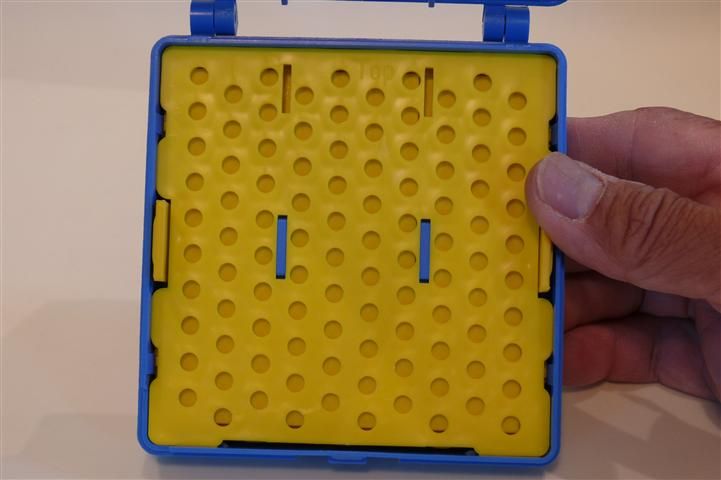

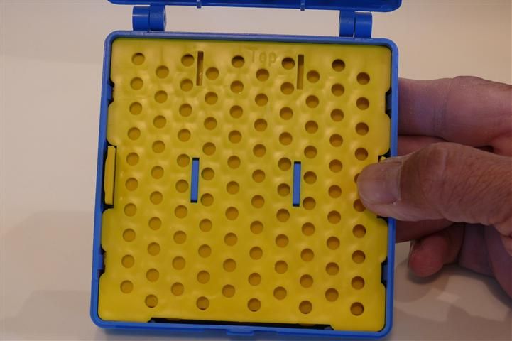

6. นำกระสุนมาใส่กล่องที่มีรูแยก ดังรูป (เจ้าตัวสีเหลืองนั้น ใช้ระบบเขย่า คือ เอาลูกวางลงไปทั้งหมด ปิดฝา เขย่าเบา ๆ แล้วลูกจะลงไปในรูเอง ไม่ต้องคอยหยอดทีละหลุม)
Pellet sizer นั้น มีไว้สำหรับปรับขนาดของลูกกระสุนทุกลูก ให้มีขนาดเส้นผ่าศูนย์กลางเท่ากันหมด เราสามารถเลือกซื้อขนาดของ Pellet sizer  ได้ต่าง กัน ขึ้นอยู่กับปืนของเรา บางยี่ห้อ ตอนใส่ลูกกระสุนจะรู้สึกคับอยู่ เราก็ต้องเลือกที่ขนาดเล็กลงไปอีก ข้อดีคือ ทำแล้วลูกกระสุนเราจะมีขนาดเท่ากันหมด และเหมาะกับปืนที่มีระบบ repeater เพราะจะไม่ติดขัด อนึ่งถ้าปืนเป็นแบบมีลูกเลื่อนยัดลูกกระสุนลึกเข้าไปในลำกล้อง ก็ไม่จำเป็นต้องใช้ก็ได้  สำหรับผมถ้านั่งว่าง ๆ ก็เอามาทำไปเรื่อย ๆ เพราะอุ่นใจดีกว่า  อ้อ..สปริงในรูป ผมติดเพิ่มเข้าไปเอง เพราะไม่งั้นต้องคอยดึงขึ้น ประหยัดขั้นตอนและร่นเวลาไปด้วย

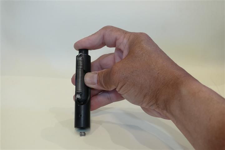

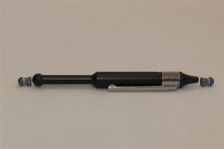

Pell seat นั้น เหมือนปากกา ด้านหนึ่งปลายแหลมมน อีกด้านกลม ๆ ด้ายแหลมมนใช้กดเสียบลูกกระสุน สำหรับปืนลมแบบหักด้ามขึ้นลำ ตามปกติถ้าเราเอานิ้วกด บางครั้งอาจกดลึกไม่เท่ากัน ทำให้การยิงไม่สม่ำเสมอ  ถ้าเอาเจ้าตัวนี้กด จนจมมิด ก็จะเท่าๆ กันทุกครั้งไป  ส่วนด้านกลมเอาไว้ใช้กับแบบรูเปิดด้านข้าง เช่นพวก FBW เป็นต้น  อนึ่ง Pell seat นั้น ทำเอาเองก็ได้ แต่อย่าใช้โลหะที่แข็งมาก ผมว่าเอาไม้แข็งเหลาให้ได้ทรงก็ใช้ได้แล้ว  มีสมาชิกที่ชมรมคนหนึ่ง เขาเคยขึ้นถึงอันดับ 3 ของโลก เขาเอาอุปกรณ์ที่คิดขึ้นเองมาอวดผม คือเป็นแม็กกาซีน ที่เราเอาลูกใส่ไว้หลาย ๆ ลูก แล้วเอาไปจ่อที่ ๆ เราเคยเอาลูกปืนไปใส่ กดปุ่มยัดลูกลงไปเลย  แต่ถ้าจะทำขาย เขาบอกว่าต้นทุนสูงเกินไป  อีกคนเอา Pellet sizer แบบที่ทำทีเดียวหลาย ๆ ลูก แต่ปัญหาคือ แต่ละรูอาจไม่เท่ากันเป๊ะ..

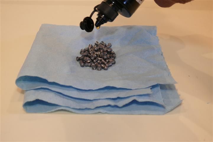

น้ำมันที่ใช้ ในวงการ FT ต่างก็มีสูตรเด็ดและมีชื่อที่ตั้งกันออกมา ต่าง ๆ นานา ผมเองก็ลองมานักต่อนัก และมาตายเอาที่น้ำยา 2 ตัวคือ เจ้า FP-10 และ Beeman Metalophilic Oil ใช้ให้น้อยที่สุดเท่าที่จะเคลือบคลุมผิวลูกปืนให้ได้มากที่สุดจะดีที่สุด  ผมไม่แน่ใจว่าทางเมืองไทยจะมีน้ำมันอะไรบ้าง แต่ถ้าดูตัวยาแล้ว ไม่ควรจุดติดไฟ และที่สำคัญต้องทำงานได้ในช่วงอุณหภูมิทั้งต่ำสุดและสูงสุด อาทิ เจ้า FP-10 นี้ เขาบ่งชัดไว้เลยว่า temperature operating range (-76 to 500 F) อย่าได้ใช้ที่มี wax หรือ Teflon เพราะมักจะเป็นไข และฝุ่นผงจับง่าย พวกที่มีความข้นสูงก็ไม่เหมาะนะครับ
3 ชนิดข้างบนนี้ ผมใช้มากที่สุด ไว้โอกาสหน้าผมจะมาคุยให้ฟังว่า น้ำมันและสารหล่อลื่นสารพัดสำหรับปืนลมนั้นมีอะไรบ้าง อย่างไหนใช้บริเวณไหน
หมายเหตุ 1 การที่เราทำการเคลือบน้ำมันบนพื้นผิวลูกปืนลมนั้น หาใช่เป็นการหล่อลื่นลูกปืนลมลูกนั้นไม่ แต่ความจริงแล้ว หลังจากที่ลูกแรกถูกยิงออกไป น้ำมันดังกล่าวจะทอดทิ้งร่องรอยของมันไว้บน land and groove ของด้านในลำกล้อง ซึ่งจะทำหน้าที่หล่อลื่นลูกปืนลม “ลูกต่อไป” และต่อ ๆ ไป ด้วยกระการละชะนี้

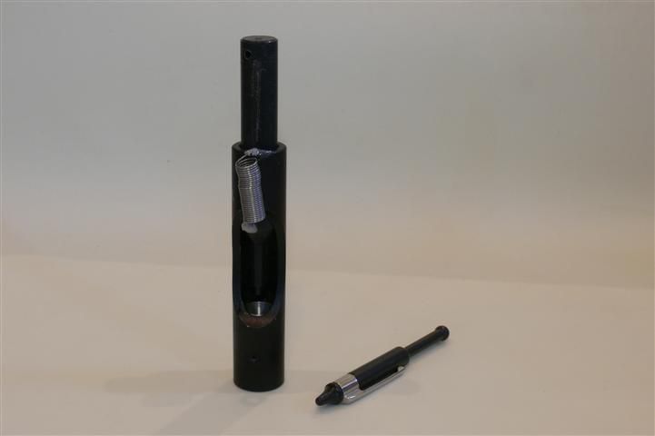

หมายเหตุ 3 สำหรับปืนที่ใช้สปริง (ไม่ใช่ PCP) ไม่สมควรเคลือบน้ำมันนะครับ เพราะแรงอัดในกระบอกสูป อาจทำให้เกิดการจุดระเบิดหรือ dieseling เพราะน้ำมันดังกล่าว ปืนอาจเสียหายได้ แต่สมัยก่อนก็มีการทำให้เกิดการจัดระเบิดแบบตั้งใจ คือเอาท่อเล็ก ๆ ติดแนบข้าง แล้วพ่อไอน้ำมันเข้าไปในกระบอกสูป ตอนยิงนั้น จะเห็นควันขาวออกมาจากปลายลำกล้องและจะมีเสียงดังปังข้างใน  ถ้าจะหล่อลื่นกระบอกสูปต้องใช้น้ำมันที่เขาทำมาโดยเฉพาะ เพราะมีจุดเดือดสูง เรียกว่า chamber oil

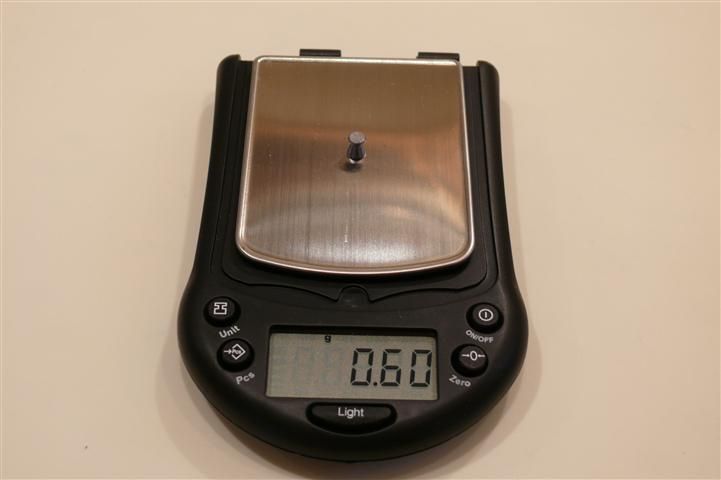

ถ้าจะเอากันแบบละเอียดขึ้นไปอีกขั้นหนึ่ง ก็ต้องมีการชั่งน้ำหนักกัน แต่ต้องมีตาชั่งที่วัดได้ละเอียด อย่างน้อย 1/100 กรัม จากรูปผมลองจาก CPH (Crosman Premier Heavy) , Dynamit Nobel SUPER MAG และ RWS – Meisterkugeln ซึ่งต่างก็เป็นยี่ห้อดัง ผลออกมาคือยังมีความแตกต่างมากพอ โดยถ้าเราต้องการความสม่ำเสมอของน้ำหนัก ก็ต้องชั่งและเลือกเอาที่น้ำหนักมาตรฐานหรือที่หาได้มากที่สุดในกล่องกันละครับ
