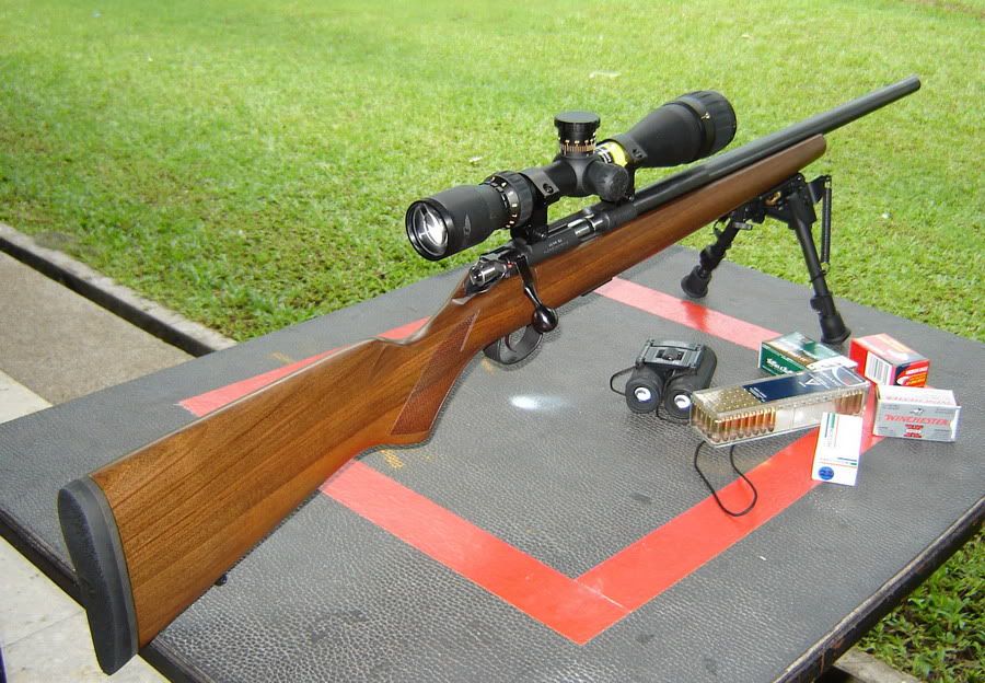

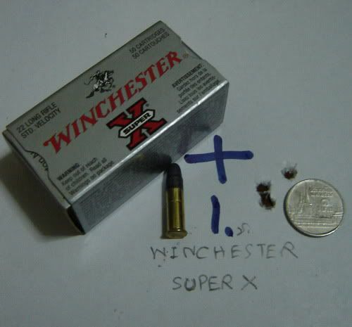

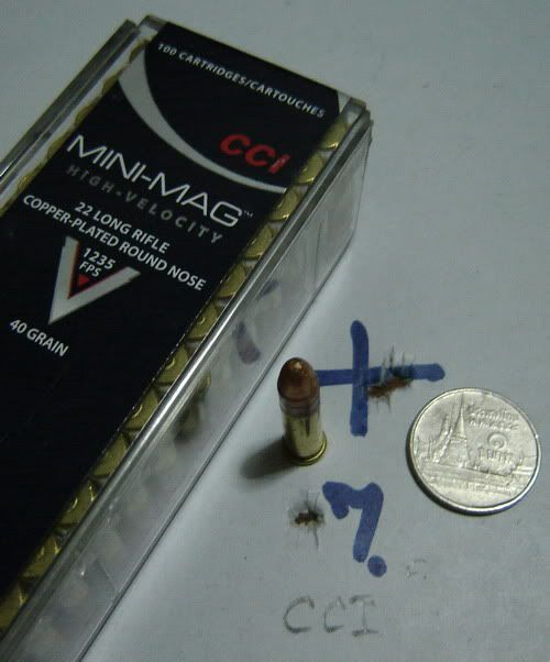

CZ453 วาร์มินท์ (มีไกทด) ซื้อปืนแล้วเงินหมด เลยต้องลองใช้กล้องจีน
สุดท้ายได้ BSA SWEET 17 ขนาด 3-12คูณ40 ราคาพันกว่าบาท โดยไม่มีความรู้เกี่ยวกับกล้องแบบนี้มาก่อน

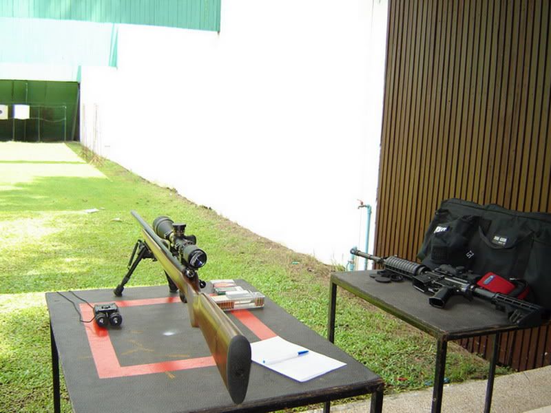

ทดลองยิงที่สนามยิงปืนกองบัญชาการศึกษา สโมสรตำรวจ ถนนวิภาวดีรังสิต
สนามด้านในหน่วยอรินทราชใช้ฝึก ก็เลยต้องมายิงสนาม 25 เมตร
ใช้หลังเป้าวงกลมแผ่นละ 6 บาท มาเขียนเป้าใส่หมายเลขแบบง่าย ๆ ยิงปรับศูนย์เป้าเลข 8

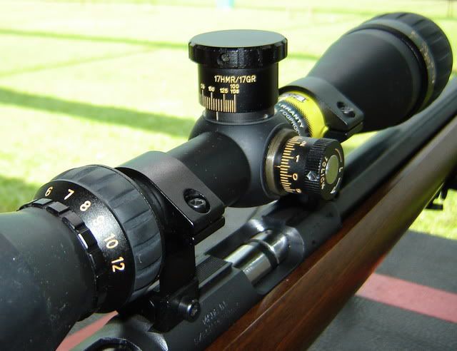

ไม่รู้จักเจ้ากล้อง BSA SWEET 17 มาก่อนเลย มีแต่ปรับซ้ายขวาด้านข้าง ไม่มีปุ่มปรับสูงต่ำด้านบนแต่มีระยะยิงมาให้แทน
ต้องมาหาข้อมูลจากเว็บนี้ กลายเป็นว่าเป็นกล้องสำหรับกระสุน .17 ระยะยิงจะปรับความสูงต่ำให้เองสำหรับกระสุนชนิดนั้น ๆ
เมื่อมายิงด้วย .22 น้ำหนักหัวกระสุนต่างกัน ขีปณวิถีต่างกัน ก็ต้องวัดดวงปรับระยะสุ่มไปเรื่อย ๆ จนกว่ากระสุนพอจะเข้าเป้า
ปรับกำลังขยายกล้องประมาณ 6 เท่า ตั้งยิงด้วยขาทราย ใช้ไกปกติ (ไกทด..ลองใช้แล้วไม่คุ้นแตะแล้วลั่นเลย)

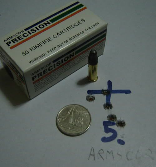

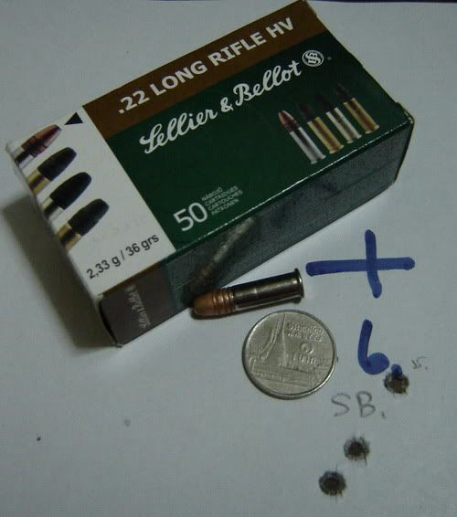

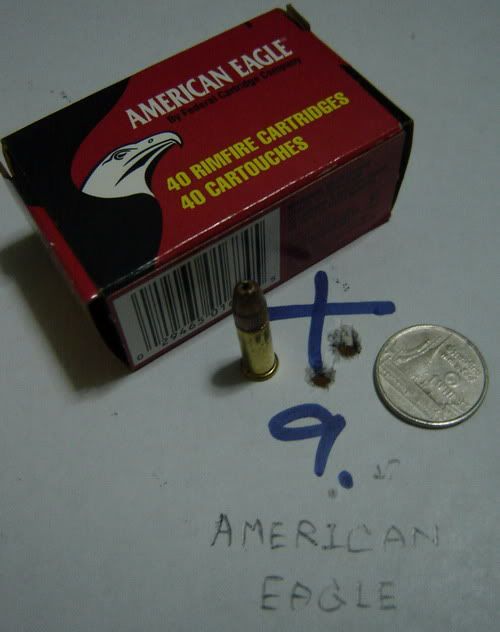

ผลการยิงที่ระยะประมาณ 25 เมตร  กับกระสุนแบบต่าง ๆ 5 ชนิด
ยังไม่ค่อยน่าพอใจสำหรับปืนแบบนี้ และระยะเพียงแค่นี้
โทษคนยิงมากกว่าโทษกล้อง ทั้งการลั่นไก ความนิ่งของปืน และระดับเอียงซ้ายขวาจากการยิงบนขาทราย
แต่จะลองเก็บเงินซื้อกล้องใหม่ขนาดปานกลาง และทดลองยิงเปรียบเทียบดูอีกครั้ง

     ปืนผมชอบลูก CCI ดำครับ เป็นปืนรุ่นเดียวกันได้ลองดูหรือยังครับ  (ลายไม้สวยจังครับ)  เยี่ยม เยี่ยม เยี่ยม ไหว้

ฝาตัวปรับสูงต่ำ  สามารถถอดออกได้   ลองดูจะมีสกรูเหลี่ยมยึดอยู่สามตัว  ที่ขอบฝาข้างบน
ให้ตั้งกล้องจนยิงเข้าเป้าได้ดีแล้ว  ค่อยคลายสกรูที่ฝา  ยกฝาปุ่มปรับออก  แล้วกดใส่กลับเข้าไปใหม่  โดย.... ถ้าตั้งกล้องไว้ที่ 50 หลา ก็ให้กดฝาปุ่มปรับลงให้ตรงกับขีดระยะ 50 หลา  ที่ตัวกล้องจะมีขีดหลักอยู่  ให้เอาขีดระยะ 50 หลา กดลงแกนปุ่มปรับให้ตรง ตรงนั้น  แล้วไขสกรูสามตัวให้แน่น  ก็เสร็จครับ ถ้ากล้องที่คุฯซื้อมาเป็น 17 HMR ก็ต้องปรับโดยใช้กะเอาเพราะ วิถีกระสุนต่างกันครับ

 *ขอบคุณสำหรับคำแนะนำครับ

ผมก็ใช้กล้องรุ่นนี้ ยิงที่ 50 เมตร ok
ตัวเลขเริ่มที่ 100 ,125, 150
ถ้ายิง 50 เมตร ต้องตั้งตัวเลขไว้ที่เท่าไหร่ครับ...

ขาทรายใส่กลับด้านครับ

  ครับ ทางร้านถามว่าอยากให้พับขาทรายไปด้านไหน อยากให้พับเข้ามาด้านใน ก็เลยติดมาแบบนี้
