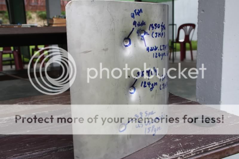

บังเอิญว่าได้มีพี่ตำรวจท่านหนึ่ง ที่รู้จักกัน ได้รับเสื้อเกราะ มาตัวนึง ท่านมาขอรบกวนลองให้หน่อย ก็เลยจัดการลองให้ท่านชม จริงแล้วก็ไม่ได้ลองทั้งตัวครับ เอาแผ่น สแตนเลสที่ใส่ในซองหน้าหลังมาลองยิงดู  เป็นแผ่น สแตนเลสหนา 2 มม. ลองยิงจากปืน  3  กระบอก
1. ปืน IPSC OPEN STI  .38 Super กระสุน (FMJ) 124 Gn. Speed    1347 f/s
2. ปืน GLOCK 17 ลำกล้อง KKM 9 mm. กระสุน (FMJ)  95 Gn.  Speed   1350 f/s
3. ปืน GLOCK 17 ลำกล้อง KKM 9 mm. กระสุน (FMJ)  Bullet ไม่ทราบ ขนาดหัว (น่าจะ 125 Gn.)  และความเร็ว
4. ปืน S&W 60-3 ฟูลลักซ์ 3 นิ้ว    .38 Speciel.  กระสุน ตะกั่วหัวบอล 158 Gn.  ไม่ทราบความเร็ว
พอสรุปได้ว่า  น้ำหนักหัว  มีผล  กับการ ทะลุ น้อยกว่าความเร็วกระสุนครับ  Grin
ขอบอกก่อนนะครับว่า  ไม่ได้ลองอะไรเป็นจริงเป็นจัง พออยากรู้ว่า แผ่นนี้จะทนกระสุนได้ขนาดใดบ้าง  Grin
ระยะยิง 10 เมตร ได้ผลออกมาตามนี้ครับ  Grin
ขออภัยครับ คนเขียนผิด ทั้งหมดเป็นกระสุน FMJ นะครับ

« ตอบ #2 เมื่อ: ตุลาคม 05, 2010, 05:02:03 PM »
พี่พิงแผ่นเหล็กไว้กับอะไร?

« ตอบ #3 เมื่อ: ตุลาคม 05, 2010, 05:05:53 PM »
ตอนยิงวางยางรถยนต์ครับ   ตอนถ่ายรูป ตั้งไว้เฉยๆ  Grin
