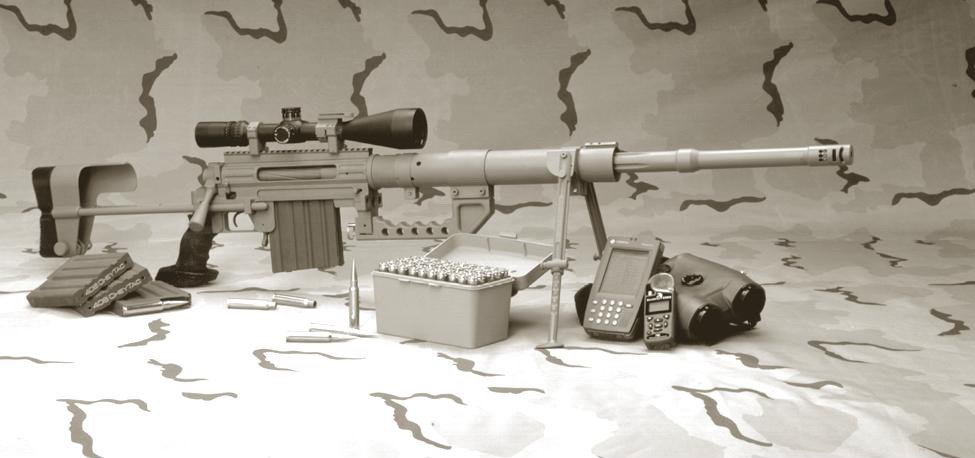

ไม่อยากคำนวนมาก เอา 408 เคลเทค รุ่นที่ แถม PDA ด้วยครับ รุ่นนี้ ป้อนข้อมูลอย่างเดียว มันคำนวนให้เสร็จ ฮ่าๆ แต่ห้ามถามราคานะครับ
คะแนน 1960
กระทู้: 22591
« ตอบ #9 เมื่อ: ธันวาคม 21, 2010, 09:05:31 PM »
น่าจะเข้าใจผิดแล้วครับ...
คงเป็นบริษัท Cheytac มากกว่าครับ...
และเป็นชุดที่เรียกว่า " CheyTac ® INTERVENTION™ System " ครับ...
ไม่ได้มีแค่ปืนกับ PDA ครับ...  คิก คิก
แต่หากอยากจะยิงไรเฟิล ความรู้พื้นฐานต้องรู้ก่อนครับ... Cool
จริงครับ เพราะถ้าไม่รู้อะไรเลยมีเครื่องมือช่วยคำนวณยังไงก็ใช้ไม่เป็นอยู่ดี เครื่องมือแค่ช่วยให้คำนวณได้เร็วขึ้น  Cheesy

ตัวนี้แหละครับ อย่างนี้ เรียก ปืนพระเอกไม่ได้แล้วสิครับ  คิก คิก ต้องเรียก ชุดปืนพระเอก เพราะมาทีเป็นชุดเลย ฮิฮิ
