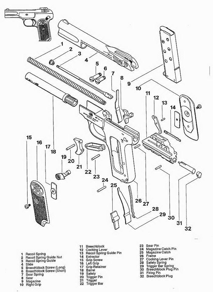

Browning M.1900
เป็นปืนลำกล้องติดตายกะโครงปืนครับ
ไกด์รอดและสปริงอยู่ด้านบนลำกล้อง
ที่เคยเห็นเป็นแบบ ด้านล่างของสปริง โดนส่วนบนลำกล้องขูดซะบางเลย หากจำไม่ผิด รุ่นนี้ มีอินดิเคเตอร์
เวลามีกระสุนในรังเพลิง จะโผล่ขึ้นด้านบนหลังสไลด์ให้เห็น  แม็กกาซีนหายากมาก ยังไงๆ หาสำรองไว้ด้วยครับ
เอาภาพมาให้เซฟๆเก็บไว้ครับ
ปืนตัวนี้ ผลิตโดยบริษัท FN ประเทศเบลเยียม ใช้กระสุน 7.62x17 mm. SR (.32 ACP) ระบบปฏิบัติการแบบ
Blowback ,Single Action ระยะหวังผล 15-25 ม. ระยะยิงไกลสุด 50 เมตร ความจุ 7 นัด ซึ่งปืนรุ่นนี้ก็ถูกคัดลอก
นำไปผลิตเป็นปืนพก Tokarev TT ของทางโซเวียตด้วยครับ
วิธีถอด
พยายามหาโซแน็กส์หรือน้ำมันกัดสนิมฉีดให้ทั่ว บริเวณสกรูครับ
ถอดแม็กกาซีน และดึงสไลด์ สามสี่ครั้ง เช็คเอากระสุนออกให้หมด
ขันสกรูออกทั้งสองตัว ทางด้านซ้ายของตัวปืน ใต้ศูนย์หลัง แล้วดึงออกมา
หงายปืนขึ้น แล้วดึงสไลด์ไปทางด้านปากลำกล้อง จะเห็นสปริงขดอยู่ ในสไลด์เหนือลำกล้อง
จับสปริงยกปลายตอนหน้าออกมาให้พ้นแง่เกาะ แล้วเอาสปริงออกมา
จากนั้น ดึงสไลด์ถอยหลังให้สุด จนหลุดจากสไลด์ไปเลยครับ

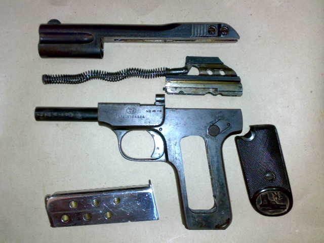

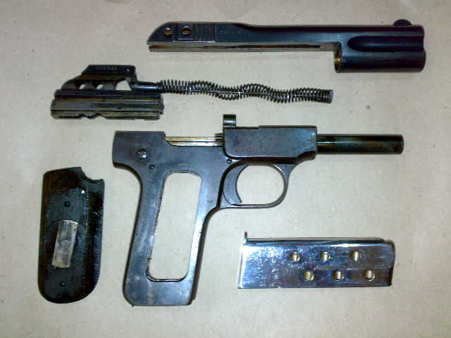

ถอดแล้วจะได้แบบนี้
ดูที่สปริงสไลด์เหนือลำกล้องครับ หากมีรอยขูดกะลำกล้องมาก แสดงว่าปืนยิงเยอะหรือขึ้นลำเยอะ
หากร่องรอยน้อย แสดงว่ายิงน้อยตามไป
อ้างอิงกระทู้ที่ผมเคยตอบไว้
