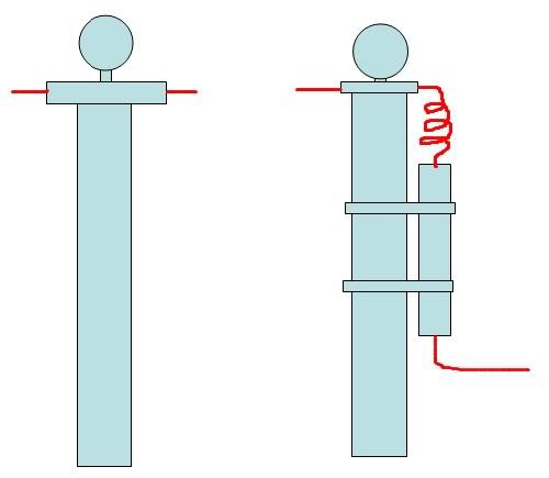

ระบบดูดซับความชื้นและน้ำมัน
    สำหรับระบบดูดซับความชื้นก็เป็นไปอย่างที่แสดงในภาพ หลอดที่เห็นจะติดตั้งบนท่ออัดซึ่งเป็นตำแหน่งที่อากาศที่จะเข้าและออกระบบจะมีโอกาสที่จะสัมผัสกับสารเคมีได้อย่างทั่วถึงและประหยัดปริมาตรV2ที่สุด  การเติมก็ทำได้ง่ายๆแค่ถอดวาล์วด้านจ่ายเข้าปืนออกจากนั้นถอดกรองหยาบออกจากนั้นก็หันช่องทางออกของท่อไปในทางที่ไม่มีสิ่งกีดขวาง    เปิดวาล์ว A แรงดันในถังก็จะอัดเอาสารเคมีหรืออะไรก็ตามพุ่งออกมาจนหมด จากนั้นก็บรรจุสารเคมีใหม่เข้าไป ประกอบตระแกรงกรองหยาบ ประกอบวาล์วเข้าที่เดิมก็สามารถใช้งานได้ปรกติ  สำหรับท่านที่เกรงว่าสาเคมีจะเกิดอันตรายจากการดันของอากาศที่อยู่ภายในก็ต้องใช้วิธีตะแคงเครืื่องเอาสารเคมีที่อยู่ด้านในออกมา  สำหรับปริมาตรของช่องบรรจุสารเคมีนั้นกำหนดให้มีปริมาตร 100cc เท่ากันหมดทุกรุ่นเพื่อสะดวกในการคำนวน  ในช่องว่าง 100 c c ที่กำหนดให้ท่านจะใส่อะไรลงไปก็ได้ เพราะทางผมจะใส่ถ่านกำมันต์ เข้าไปเนื่องจากเพียงพอต่อความต้องการของระบบ  และหาซื้อได้สะดวกที่สุด
สำหรับคู่มือการใช้งานนั้นจะทำอย่างละเีอียด  รวมถึงข้อควรระวัง และ การซ่อมแซม

ความแข็งแรงของอุปกรณ์เกิดจากการคำนวณส่วนหนึ่งที่ดูเผิน ๆ ว่าอุปกรณ์รับได้ แต่ที่สำคัญอีกส่วนคือวัสดุช่างที่จะนำมาทำ ว่ามีคุณสมบัติอย่างไร
มีวาวล์ทองเหลืองดูหน้าตาเหมือนกัน แต่คงเป็นคุณสมบัติส่วนผสมไม่เหมือนกัน เลยรับแรงดันได้ไม่เท่ากัน
คุณสมบัติของวัสดุที่จะนำมาทำเป็นอุปกรณ์ก็เรื่องสำคัญมาก
กิจกรรมแรงดันสูงพิเศษแบบนี้ทุกอย่างต้อง 100 เปอร์เซนต์ครับ ทั้งการคำนวณและคุณภาพของวัสดุอุปกรณ์
ต้องไปด้วยกันครับ   ดังนั้นเมือเราหยิบอุปกรณ์ตัวหนึ่งขึ้นมา เราไม่อาจบอกได้เลยว่ามันรับแรงดันได้เท่าไหร่
นอกจากต้องไปถามผู้ผลิต เพราะเขาจะมีตารางเผื่อค่าความปลอดภัยของอุปกรณ์ตัวนั้น
ออกผมฝากแนวคิดนี้ด้วยครับ
หากย้ายอุปกรณ์กรองความชื้นและไอน้ำมันจากบนมาติดด้านข้าง จะทำให้สามารถเพิ่มพื้นที่การกรองได้มากขึ้นกว่าแบบเดิม
จากภาพจะเห็นว่าแบบที่สอง จะมีเข็มขัดรัดกระบอกแรงดันไว้ด้วย ตรงนี้ก็เป็นข้อดีที่ได้โดยบังเอิญ เพราะในท่อแรงดันที่ยาวมาก
เมื่อมีแรงดันสูงกระเพื่อมมันจะโป่งตรงกลาง เขาจึงทำส่วนหนาเว้นไว้ตรงกลางหรือทำเว้นเป็นระยะถ้ายาวมาก เพื่อลดต้นทุนไม่ต้องทำท่อหนายาว ๆ
และได้ความแข็งแรงของตัวท่อเหมือนเดิม
สำหรับเรื่องวาล์ว  จากห้วงที่ผ่านมาได้ได้แสวงหาข้อตกลงใจว่าจะใช้วาล์วชนิดใด  กระผมตกลงใจใช้ วาล์วหัวถังของรถ NGV เนื่องจาก  WP ที่ 200-240บาร์ TPที่ 600บาร์ ไม่ทราบว่ามีความคิดเห็นว่าประการใดครับ
สำหรับเรื่องของถังกรองความชื้น
- ถ้าดูจากภาพที่ 1และ2   จะอธิบายว่า  ในภาพที่เราเห็นว่าเป็นแท่งทรงกระบอกที่มองเห็นภายนอกนั้นอย่าเข้าใจผิดว่าเป็นท่ออัดแรงดัน    ที่เห็นเอาเข็มขัดไปรัดไว้นั้นเป็นเพียง "ถังเก็บน้ำมัน"ซึ่งถังเก็บน้ำมันนี้จะอยู่ชั้นนอกสุดใช้ท่อเหล็กบาง  เพื่อปกปิดโครงสร้างและระบบการทำงานที่อยู่ภายในท่อ  ท่ออัดแรงดันจะอยู่ชั้นในสุด  ไม่สามารถมองด้วยตาเปล่าและไม่สามารถถอดออกได้เนื่องจากต้องกระทำอย่างแน่นหนาที่สุด  และไม่รู้ว่าจะถอดออกมาทำอะไรเพราะภายในถังไม่มีอะไร  ถ้าต้องการล้างก็แค่น้ำน้ำมันดรายมาเทใส่ตรงช่องเติมและเขย่าๆเทออกก็เพียงพอ การรัดที่ท่อในภาพจึงไม่ได้ส่งผลถึงความแข็งแรงของระบบแต่ประการใด
 - สำหรับเหตุผลของการติดระบบกรองความชื้นไว้ที่ด้านบนของเครื่องนั้น   ลองนึกภาพตามนะครับ   ถ้าเป็นแบบที่ติดด้านข้าง  เมื่อเปิดวาล์ว A  อากาศจากแหล่งจ่ายจะใหลเข้าสู่ระบบโดยไม่ผ่านอุปกรณ์กรอง ซึ่งถ้าเป็นแหล่งจ่ายที่ไม่สะอาดพอโดยนำเอาความชื้นมาด้วย ความชื้นก็จะเข้ามาสัมผัสกับน้ำมัน  น้ำมันก็จะเสียสภาวะของการเป็นสารส่งกำลังและอาจทำให้ระบบของเครื่องเกิดสนิมภายในเมื่อเก็บไว้เป็นเวลานาน ทำให้เกิดความเสียหายกับเครื่องได้ครับ
- ถ้าติดไว้ด้านข้าง  ธรรมชาติของของเหลวต้องไหลลงที่ต่ำเสมอ  เมื่อมีของเหลวควบแน่นเกิดขึ้นในถังกรอง มันก็จะมุ่งหน้าตรงเข้าหลอดแก็สทันทีที่มีแรงดันครับ
- เหตุที่กำหนดปริมาตรของถังกรองที่ 100 cc นั้นก็เพราะว่า  ถ้าพิจารณาจากสมการที่ได้กล่าวไว้ข้างต้นแล้วนั้นจะพบว่า ปริมาตรในส่วนที่ไม่สามารถนำน้ำมันเข้าไปแทนที่ได้ใจจังหวะการอัดนั้นจะส่งผลให้ปริมาตรของส่วนที่น้ำมันสามารถเข้าไปแทนที่ได้ต้องเพิ่มขึ้นจำนวนมากกว่า 3 เท่าของปริมาตร ซึ่งจะส่งผลให้ขนาดของเครื่องต้องใหญ่ขึ้นไปอีกประมาณ 3 เท่าของปริมาตรของถังกรองก็เลยต้องทำการควบคุมปริมาตรของถังกรองให้อยู่ในขนาดที่พอเหมาะ
- สำหรับความสามารถในการดูดซับความชื้นนั้น  ถ้ามองดูอัตราการไหลของระบบจะพบว่า  เราอัดด้วยกระบอกสูบที่มีปริมาตรของลูกสูบประมาณ 5 cc ดังนั้นทุกๆครั้งที่เรากด มวลของอากาศจะเคลื่อนที่ไปในถังกรองไม่เกิน 2 cm.ซึ่งอากาศจะมีเวลาในการสัมผัสกับสารเคมี เท่ากับช่วงเวลาที่ยาวนานมาก จึงไม่ต้องกังวลเรื่องของความสามารถครับ
     ซึ่งแตกต่างจากระบบที่เราเคยเห็นมา อัตราการไหล หรือโฟเลท  สูงมาก เวลาที่จะทำปฏิกริยากับสารเคมีน้อยมาเนื่องด้วยมวลของอากาศเคลื่อนที่ผ่านสารเคมีด้วยระยะเวลาสั้นๆ  เขาก็เลยออกแบบให้ถังกรองที่เราเห็นมีลักษณะเป็นทรงกระบอกยาว เพื่อให้มวลของอากาศมีเวลาได้สัมผัสกับสารเคมีนานขึ้นครับ
                                                                                            ขอบคุณครับ ต้องไปเอาชิ้นส่วนที่สั่งทำไว้แล้วจะได้ทดลองกันเร็วๆ              ...............................ประมวล
โอ...ใช่ครับ ผมคิดผิดไป เพราะกระบอกที่เห็นด้านนอกนั้นคือเปลือกที่เอาไว้เก็บน้ำมัน ส่วนกระบอกอัดลมจะอยู่ภายในอีกชั้น
ส่วนเหตุผลสารดูดความชื้นถ้าติดไว้ด้านบน จะสามารถรักษาคุณภาพของน้ำมันไฮโดรลิกให้ปลอดภัยจากความชื้นนั้น เหตุผลโอเคครับถือว่าผ่าน
ที่ผมคิดติดด้านข้างก็เพราะว่าเกรงว่าสารดูดความชื้นจะหลุดเข้าไปในน้ำมันไฮโดรลิก ซึ่งส่วนใหญ่ระบบไฮโดรลิกที่เสียมักมีสาเหตุมาจาก
น้ำมันไม่สะอาด  ลืมนึกไปว่าถ้ามีความชื้นเข้าไปในน้ำมัน ก็อาจทำให้ภายในเกิดสนิมและเป็นสิ่งสกปรกทำให้ระบบพังได้เหมือนกัน
อันที่จริงระบบนี้ก็ไม่มีอุปกรณ์ที่จะเสียดสีกันมากจุด น่าจะมีแค่ที่ตัวแย็กและจุด C เท่านั้น
สิ่งหนึ่งที่ผมยังไม่เคยมีประสบการณ์ ประสบการณ์ที่ว่าคือ ในความดันสูงขนาด 200 บาร์  อากาศจะสามารถผสมกับน้ำมันไฮโดรลิกได้หรือเปล่า
โดยทั่วไปแล้วระบบไฮโดรลิกจะเป็นระบบปิด น้ำมันจะหมุนเวียนใช้ในระบบ
น้ำมันจะดันอุปกรณ์ลูกสูบในกระบอกมีซีลทำหน้าที่กันแรงดันรั่ว  เรียกว่าไม่ได้มาโผล่ลืมตาเห็นภายนอกระบบเลย
ความสะอาดของน้ำมันไฮโดรลิกจึงยืนยาวหากไม่มีอะไรเล็ดรอดเข้าไปอยู่ในน้ำมัน อันที่จริงในระบบก็มีถังพักน้ำมันและกรองให้แล้วอีกขั้น
เพื่อป้องกันน้ำมันไฮโดรลิกสกปรก
ด้วยเพราะระบบนี้ไม่มีลูกสูบคอยดันอากาศแต่ใช้ผิวน้ำมันลอยตัวอัดดันอากาศ  ในบรรยากาศปกติอากาศเบากว่าจึงลอยสูง
แยกตัวกับน้ำมันที่หนักกว่าอย่างชัดเจน   แต่ในสภาพแรงอัด 200 บาร์ มันไม่เหมือนเดิมแล้ว จึงสงสัยว่าอากาศจะเข้าไปแทรกในน้ำมันได้หรือเปล่า
ผมเพียงนึกถึงก๊าซชนิดหนึ่งที่ผ่านการอัดด้วยแรงดันสูง จนมันผสมแทรกอยู่ในน้ำได้และกลายเป็นน้ำอัดลมในที่สุด
ก็ไม่แน่นะ ถ้าอากาศสามารถผสมตัวกับน้ำมันไฮโดรลิกได้ในแรงอัดสูง ก็อาจต้องมีอุปกรณ์ลูกสูบเพิ่มขึ้น
แต่ถ้าหากคุณ pramuan ทดสอบแล้วผ่าน ก็ถือว่าขอสงสัยนี้ยุติลง
ถ้าทุกอย่างลงตัว ผมขอประเดิมสั่งทำ 1 ชุดครับ
