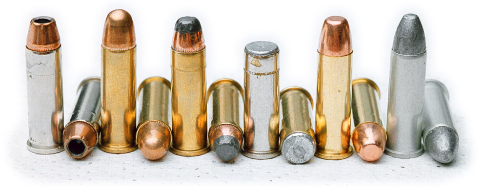

« ตอบ #6 เมื่อ: มีนาคม 11, 2011, 01:47:26 PM »
ดูจากรูปเลยครับจากซ้ายไปขวา
1) JHP (Jacketed Hollow Point) ที่เราเรียกว่ากระสุนหัวรู
2) FMJ (Full Metal Jacket)
3) JSP (Jacketed Soft Point) กระสุนหัวอ่อน ( อันนี้ก็น่าจะเรียกหัวตัดได้  Grin )
4) Wad Cutter ที่เราเรียกว่ากระสุนซ้อม อันนี้เป็นของขนาด .38 Spl จะปาดเรียบเกือบเสมอปลอก ถ้าเป็นของ .45 จะเรียก Semi-Wad Cutter
5) FMJ แบบหัวตัดมั้ง? อันนี้เรียกไม่ถูกเหมือนกันครับ  Tongue (ขอบคุณข้อมูลจากพี่ yod  ไหว้ ครับอันนี้เรียกว่า FMJ Truncated)
6) LRN (Lead Round Nose) กระสุนหัวตะกั่ว
Credit: http://tactical-shooting.blogspot.com/2010/05/stopping-power.html
« แก้ไขครั้งสุดท้าย: มีนาคม 11, 2011, 01:53:07 PM โดย oneholeshot - รักในหลวง » บันทึกการเข้า
