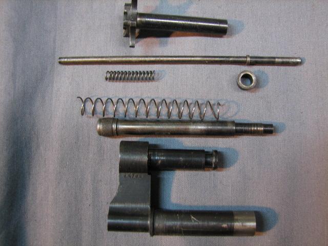

ต้องถอดให้ได้แบบในรูปนี้ใช่มั้ยครับ..... จะลองพยายาม อีกทีครับ

ผมใช้คีมหมุน จนหนามเตยรูดเลยครับ... ไม่ออกจริงๆ แน่นมาก   สงสัยต้องถึงมือช่าง  เศร้า

ขอบคุณผู้การมะขิ่นมากครับ ผมลองเซิสหาใน youtube เค้าถอดโดยใช้ปากกาจับชิ้นงานยึดแกนโม่ไว้เลยครับ ว่าจะลองใช้คีมล็อคช่วย

เรียบร้อยแล้วครับ... กว่าจะออก แน่นหนามาก  ขอบคุณสำหรับทุกๆคำแนะนำครับผม  ไหว้
