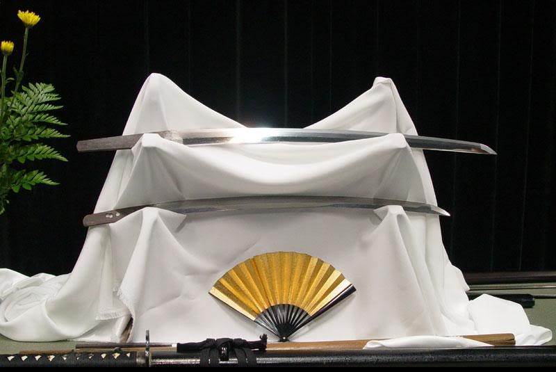

« ตอบ #55 เมื่อ: สิงหาคม 21, 2006, 06:00:10 PM »
ผ่านไปแบบพอไปได้
ขอบคุณทุกท่านที่สนใจและท่านที่ร่าวมเสวนาครับ
ภาพในงานผมไม่ได้ถ่ายดาบไว้เลย   ภาพนี้น้องที่ไปร่วมงานเอามาลงให้

« ตอบ #57 เมื่อ: สิงหาคม 21, 2006, 07:43:14 PM »
シ靨ケ莉蘯コセヘ莉莇・
「ヘコ、リウキリ。キ靨ケキユ靆ケ罟眷ミキ靨ケキユ霤靨ヌチ猝ヌケメ、テムコ
タメセ羯ァメケシチ菽鞴エ鮓靨ツエメコ萇鰲ナツ タメセケユ鮖鯱ァキユ鞴サテ霽チァメケ猩メチメナァ耆饅n
เรียนถามคุณบัญชาครับ  ดาบเล่มบน ตรงด้ามไม่มีรูสลัก  แบบนี้มีเยอะไหมครับ
เสียดายดาบญี่ปุ่นดีๆสูญหายไปตอนสงครามหลายแสนเล่ม  หลังที่ประกาศแพ้สงคราม  อาวุธถูกยึดหมด  แม้แต่มีดปลายปืน
ขอคืนคุณสู่แผ่นดิน  รักในหลวง
USP40
« ตอบ #58 เมื่อ: สิงหาคม 22, 2006, 05:45:15 AM »
ผ่านไปแบบพอไปได้
ใครเป็นคนตีครับคุณบัญชา
bancha - รักในหลวง
กระทู้: 139
« ตอบ #59 เมื่อ: สิงหาคม 22, 2006, 05:45:35 AM »
รูที่กั่น มีครับ แต่ผ้าบัง
ยังไม่เคยเจอที่ไม่เจาะเลยครับ
