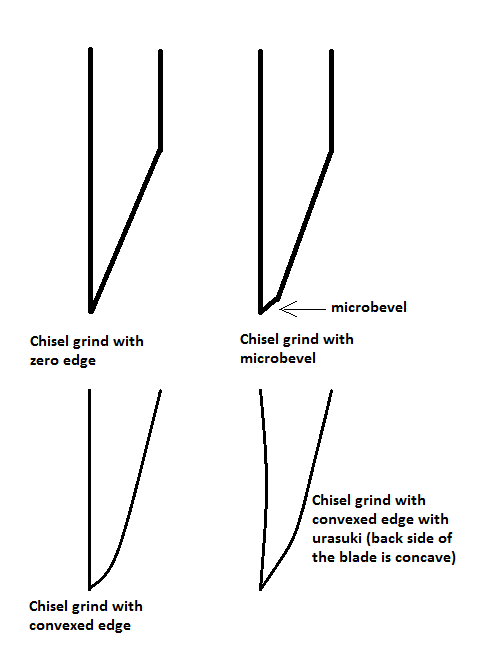

« ตอบ #69 เมื่อ: พฤษภาคม 12, 2013, 12:24:13 AM »
แสดงว่ายังไม่เคยสัมผัสมีดแบบOne side hollowก็เหมือนแบบChiselแหละครับ แต่มันเว้าเข้าไปนิดหนึ่ง
คมทีคุณเนโรว่ามาคือแบบนี่หรือเปล่าครับ

« ตอบ #73 เมื่อ: พฤษภาคม 12, 2013, 12:49:59 AM »
แบบนี้ครับ รูปนี้ผมวาดเอง คมคล้ายๆchiselละครับ แต่เว้าเข้าไป คมแบบนี้ไม่ค่อยนิยมเพราะมันขึ้นคมยากครับ ทำตรงๆแบบchiselง่ายกว่า ใช้งานได้คือๆกัน

« ตอบ #74 เมื่อ: พฤษภาคม 12, 2013, 12:59:02 AM »
การฝากไฟล์กับAir cardนี่เล่นเอาเน็ตผมเดี้ยงเลยนะฮะ
แค่มองก็ยากจริงๆครับคุณNero Angel01  ลับด้วยมือ แต่ถ้าใช้แท่นจับ ใช้คอมฯ น่าจะนิ่งกว่า
