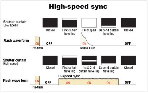

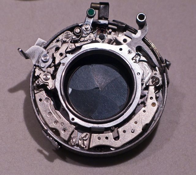

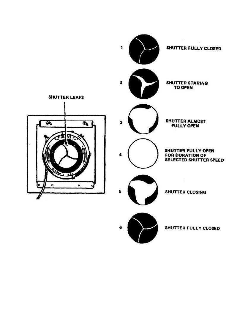

แรกเริ่มกล้องรูเข็มนำทางมาด้วยรูน้อย ๆ ตายตัวได้ภาพหัวกลับมาประทับลงบนจอภาพด้านหลัง ต่อมาได้มีการพัฒนาชัตเตอร์ซึ่งมีลักษณะคล้ายกลีบดอกไม้ซ้อนกันเป็นแผ่นโลหะบาง ๆ อยู่ในตัวเลนส์ จึงเรียกว่า leaf shutter เวลากดชัตเตอร์กลีบเหล่านี้จะหุบตัวเปิดไว้เพียงรูรับแสง (aperture) ตามขนาดที่ตั้งเอาไว้ และตามความเร็วชัตเตอร์ที่ตั้งเอาไว้เช่นกัน  อย่างไรก็ตามชัตเตอร์แบบนี้มีขีดจำกัดอยู่ที่ความเร็วสูงสุดราว 1/500 เท่านั้น แต่ก็มีข้อดีคือสามารถ synchronize กับ flash  ได้ทุกความเร็ว
ด้านบนชัตเตอร์แบบ leaf ด้านล่างแบบม่าน
รูปบนสปีดช้า ม่านห่างกัน รูปล่างสปีดเร็วม่านชิดกัน
ข้างล่างแสดงอีกแบบให้เห็นการทำงาน

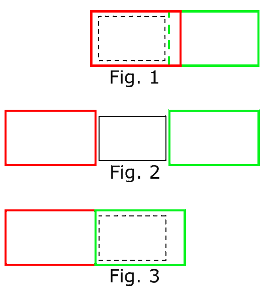

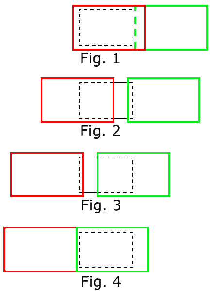

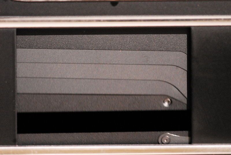

ต่อมาได้มีการพัฒนาชัตเตอร์ชนิดใหม่ขึ้นมา เรียกว่า Two-curtain shutters หรือ Focal-Plane shutter ซึ่งมีลักษณะเหมือนม่าน 2 ตัววิ่งตามกันด้วยความเร็วคงที่ แต่ถ้าเราตั้งความเร็วชัตเตอร์สูง เจ้าม่านตัวที่ 2 ก็จะตามท้ายม่านตัวแรกมาติด ๆ เปิดเป็นเพียงช่องสีเหลี่ยมผืนผ้าเล็ก ๆ ให้แสงลอดเข้ามาทำหน้าที่ของมัน  อนึ่งชัตเตอร์แบบนี้ มีทั้งแบบวิ่งซ้ายขวา และ บนล่าง แล้วแต่การออกแบบของยี่ห้อนั้น ตามรูปที่ผมแนบมา  อย่างไรก็ตามขึ้นอยู่กับการตั้งกล้อง (ผมหมายถึงจะจับแบบธรรมดา หรือจะตะแคง 90 องศาไปทางซ้ายหรือทางขวา หรือแม้จะกลับหัวกล้องก็ได้) คุณสามารถจะตั้งให้เป็นแบบไหนก็ได้แล้วแต่การใช้งาน ซึ่งจะมีผลต่างกันสำหรับกรณีเงากระสุนปริศนาที่เรากำลังพูดถึง
“รูปครู” หรือภาพที่การเรียนการสอนเรื่องกล้องใช้เป็นมาตรฐานในการอธิบายการทำงานของ Two-curtain shutters หรือ Focal-Plane shutter และผลแปลกตาที่ตามมาก็คือภาพที่ผู้เล่นเบสบอลตีลูกเบสบอล โดยที่ในภาพจะเห็นลูกเบสบอลติดหรือโดนไม้ แต่เงาที่พื้นด้านล่างลูกเบสบอลกลับอยู่ห่างจากไม้อย่างเห็นได้ชัด  ในกรณีนี้อธิบายได้ว่า ผู้ถ่ายนั้นใช้กล้องที่มีชัตเตอร์เป็นแบบ Two-curtain shutters หรือ Focal-Plane shutter โดยตั้งกล้องให้ได้ชัตเตอร์วิ่งในแนวจากล่างขึ้นบน  (อย่าลืมนะครับว่าภาพบนฟีล์มหรือ sensor จะกลับหัว) พอเริ่มยิงม่านตัวแรกจะเปิดตัวออกมาได้นิดนึงเจ้าม่านตัวที่สองก็จะวิ่งตามมา เปิดช่องไฟจับภาพเริ่มจากด้านบนหรือขาคนตี ต่อมาก็จับภาพเงาของลูกเบสบอลที่กำลังเคลื่อนตัวเข้ามาแต่ยังห่างไม้อยู่พอควร ไล่จับภาพบริเวณลำตัว ขึ้นมาเรื่อย ๆ จนถึงตำแหน่งไม้ ซึ่งในขณะเดียวกันที่ผ่านมาลูกก็วิ่งมาถึงไม้พอดี ทำให้จับภาพลูกติดกับไม้ ซี่งเป็นเหตุการณ์ที่เกิดขึ้นหลังจากได้จับภาพเงาในช่วงแรกไปแล้ว
หมายเหตุ ในกรณีนี้ ถ้าท่านใช้กล้อง Two-curtain shutters หรือ Focal-Plane shutter แต่ตั้งกล้องแบบให้ชัตเตอร์วิ่งในแนวนอน หรือซ้าย-ขวา ก็จะไม่มีผลอย่างข้างบน เพราะช่องไฟจะเปิดช่วงลูกบอลกระทบไม้พอดีหรือใกล้เคียงกันกับตอนเงาลูกบอกกระทบไม้เช่นกัน

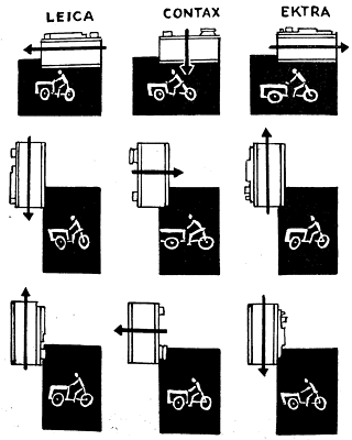

ภาพล่างคือผังแสดงให้เห็นว่ากล้องแต่ละยี่ห้อเขาออกแบบชัตเตอร์ม่านให้วิ่งไปทางไหน

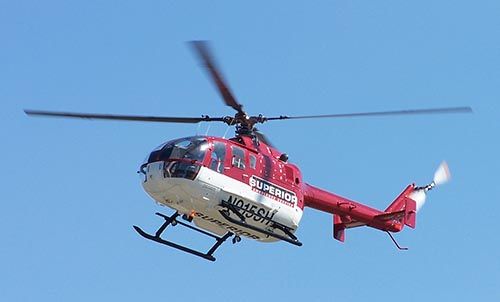

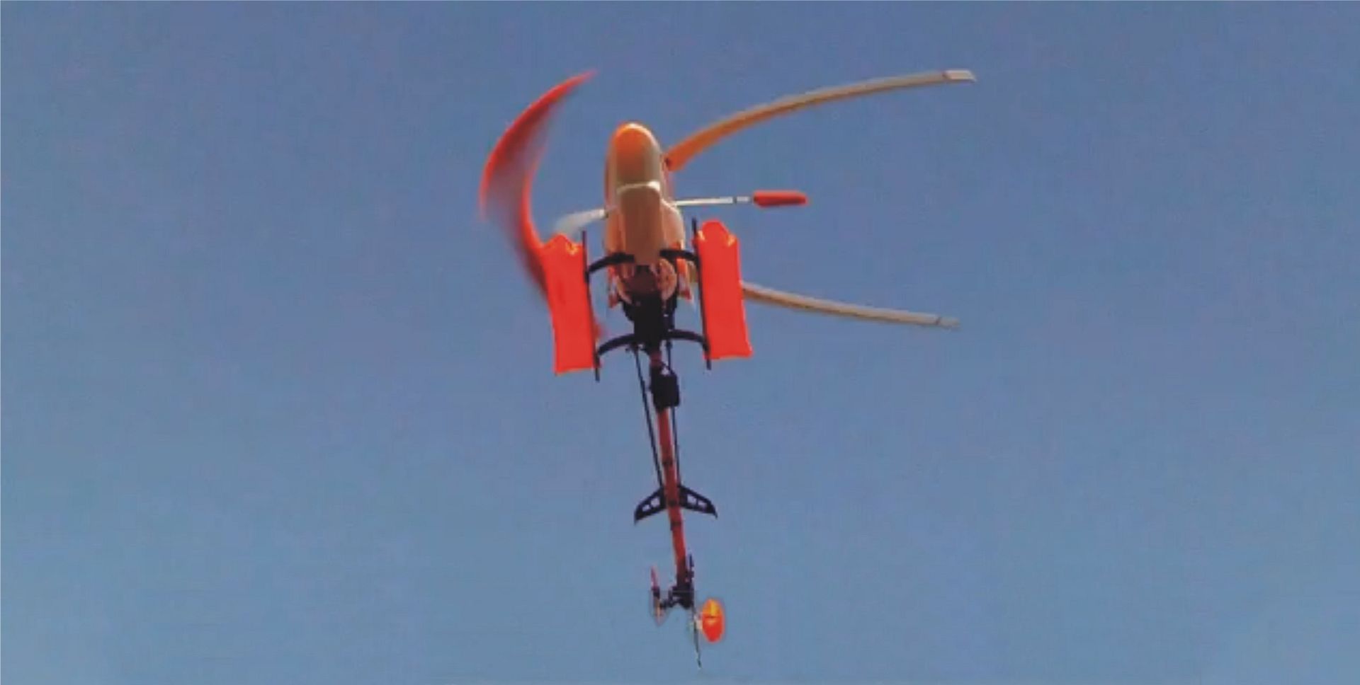

ภาพบนจะเห็นได้ชัดเลยว่าผลที่เกิดขึ้นจากการใช้กล้องที่มีชัตเตอร์แบบ Two-curtain shutters หรือ Focal-Plane shutter ถ่ายภาพสิ่งของเคลื่อนไหวด้วยความเร็วสูงแล้ว ภาพออกมาจะดูแปลกผิดหูผิดตาต่างจากที่เราคาดหวัง ภาพนี้ต่างจากลูกปืนหรือเบสบอลเพราะใบพัดไม่ได้วิ่งเป็นเส้นตรง แต่หมุนรอบตัวทำให้ออกมาโค้งงอดังกล่าว  อนึ่งถ้าเป็นเฮลิคอปเตอร์จริงจะไม่ออกมาโค้งงอมากแบบนี้ดังรูปถัดไป  ทั้งนี้เพราะเฮลิคอปเตอร์จริงมีใบพัดขนาดยาวมาก ดังนั้นเมื่อหมุนด้วยความเร็วโดยเฉลี่ย 500 รอบต่อนาที ความเร็วของปลายใบพัดก็จะใกล้กับความเร็วของเสียงเข้าไปทุกที จึงทำให้เราได้ยินเสียง “ปั้บ ๆ ๆ ๆ” ดังกล่าว
เฮลิคอปเตอร์ Mil V-12 (รูปถัดไปที่มีใบพีด 2 ชุด)หรือบางทีเรียกว่า Mi-12 เป็นเฮลิคอปเตอร์บรรทุกหนักของรัสเซียที่มีขนาดใหญ่ที่สุดในโลก ใช้ความเร็วใบพัดเพียง 114 รอบ/นาที  ส่วนเฮลิคอปเตอร์บังคับวิทยุของเล่นนั้น มีความเร็วประมาณ 2000 – 3000 รอบ/นาทีทีเดียว  ผมเองนั้นชอบมาก แต่ตอนอยู่เมืองไทยที่ห้างอมรเมื่อหลายสิบปีก่อนราคาปาเข้าไปเกือบ 2 หมื่นบาท ได้แต่เดินไปมองแล้วมองอีก  พอได้ไปอเมริกา ผมนั่งรถไฟไปนิวยอร์คซื้อมาประกอบแล้วไปหัดบิน ต้องขับรถข้ามไปอีกรัฐเพื่อหาที่โล่งจะได้ไม่ไปชนอะไร  ตอนนั้นไปหัดบินทุกวัน เป็นเวลากว่า 6 เดือนเต็ม ๆ บินได้นานที่สุด คือลอยตัวในอากาศได้นานที่สุด............ 8 วินาที  บินตกเป็นร้อย ๆ ครั้ง ใบพัดที่หักก็นำมาแขวนไว้ข้างฝาบ้านเตือนใจ เต็มรอบทุกด้าน  ช่วงนั้นเรียกว่าถอดใจไปเลย  หยุดเล่นไปเกือบ 2 ปี จนมาเจอข้อมูลว่า สถิติโลกของเฮลิคอปเตอร์บังคับวิทยุที่ลอยตัวได้นานที่สุดในอากาศโดยชาวเยอรมันซึ่งทำไว้ราวปีค.ศ. 1952 นั้น........5 วินาที  ผมก็เลยกลับมาเล่นใหม่ เล่นไปเล่นมามีกว่า 30 ลำ  ลำใหญ่ที่สุดขนาดประมาณ รถมินิคูเปอร์  ปัจจุบันเป็นแบบใช้ไฟฟ้าเสียส่วนมาก บินง่ายมากต่างจากสมัยก่อน ที่เขาบอกว่าถ้าหัดบิน 1 พันคนจะมีคนเดียวที่จะบินเป็น

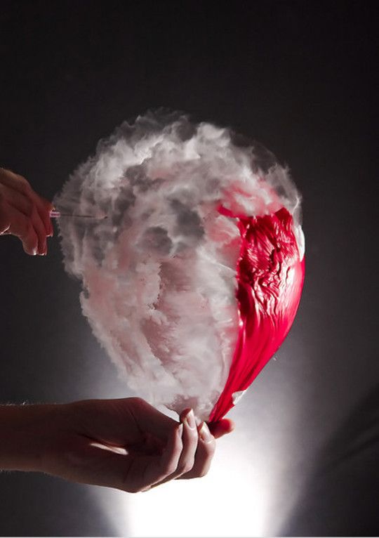

ภาพแถมเพราะผมชอบ คนนี้เอาควันใส่เข้าไปลูกโป่งด้วย...
